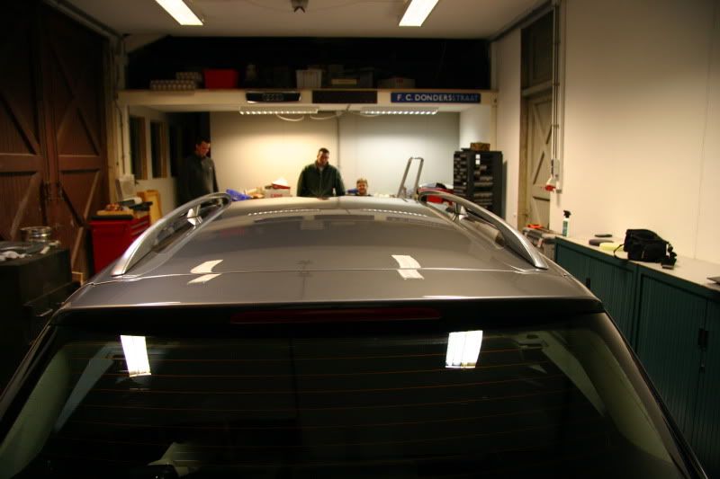

Eerst de Passat buiten gefoamd en gewassen en gedroogd.
Toen heerlijk naar binnen daar was het lekker warm.
We waren met zijn vieren en 3 dap machines dus in één
dag moest het te doen zijn.
Eerst de auto gekleid.
Alle vitale onderdelen gewrapt.
Lak inperfecties en redelijk mat.
Polijsten in drie stappen.
Dak en motorkap in de sealant en wax.
Zijkanten en achterkant in de wax.
Achterlichten en koplampen gepolijst en in de wax.
Eindresultaat.
Stappenplan:
Foamen en wassen:
Wolfgang AutoBath en de
twee emmer was methode met de
CarPro Merino Wool Mitt en
Dodo Juice Supernatural wash mitt Wookie's Fist.
daarna gedroogd met de
Delirium Orange Drying Towel en de
Monello Senza Acqua Drying Towel.
Velgen met de Mothers Wax Wheel Brush.
Kleien:
Dodo Juice Born Slippy clay lube/ Poorboys spray en Wipe
en Supernatural Detailing Clay.
residu afnemen met
Poorboys World Deluxe Mega Towel Geel
of Poorboys World Deluxe Mega-Mega Towel Koraal.
Rims en Rubbers afgeplakt:
3M 3434 afplaktape 19mm breed.
Polijsten in drie hits:
1.Monello Rafinni Inizio op Monello SmartPads CCS 5.5 inch White Polishing Pad.(dak en motorkap 2 x)
2.Monello Rafinni Mezzo op Monello SmartPads CCS 5.5 inch Green Light Polishing Pad.
3.Monello Rafinni Finale op Monello SmartPads CCS 5.5 inch Black Finishing Pad.
residu afnemen met Poorboys World Deluxe Mega Towel Geel
Rims en Rubbers:
Poorboys Trim Restoren opgebracht met een katoenen doek.
Ramen:
Meguiars Next Genaration Glass Cleaner op
Dodo Juice Supernatural Window Waffle.
Als topping:
Op de motorkap en het dak:
Dodo Juice Lime Prime Pre Wax Cleaner op
Lake Country 4 inch Red Spot Buff CCS Pad Slim Line en
Dodo Supernarural 1.0 Wax op
Afnemen met Dodo Juice Fantastic Fur.
De zijkanten en de achterkant:
Dodo Juice Supernatural 1.0 Wax.
Qua tijd zit er ongeveer 18 uur werk in
dit Detailproject.
Met een heel mooi eindresultaat.
Vincent veel plezier ervan.
De volgende keer Dapje gewoon lekker mee!
