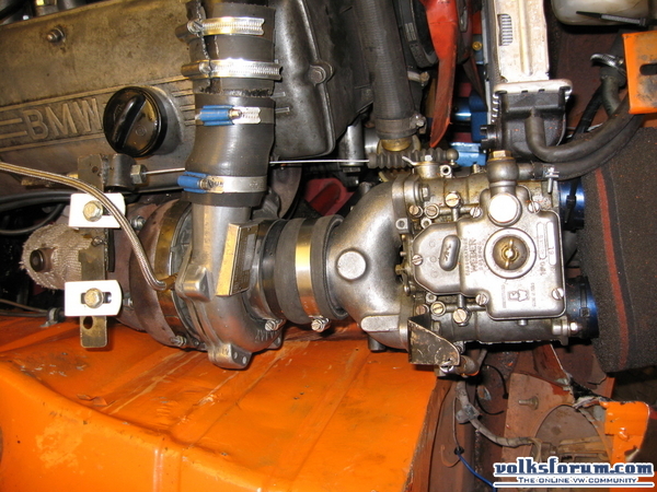

kan je door dat type carburateur met druk vuling werken??
ziet er wel heel vet uit, iets voor ghostrider!!
kan ie dit ff lichtelijk over doen.

Hahah geweldig! Alleen wel apart idd.... een turbo en carbs? :blink:
Re: turbotuners.... maar dan anders 14 nov 2009 08:35 #6224
een turbo en carbs?
denk maar aan de renault 5 turbo fase2
kijk nico, de carburateur zit tussen het inlaatspruitstuk en de ic.
dit betekend dat dit een carburateur is die met overdruk werkt in plaats van met onder druk.
echter lijken mij de carburareurs op de snowscooter gewoon op onderdruk caruburateurs.
zo als deze stage 6 carburateur.
dus ik denk dat dat nog aangepast moet worden.
dan is er ook nog deze oplossing.
hier heb je een onder druk carburateur waar de turbo door heen aan zuigt.
nadeel?.....het brandbaar mengsel gaat dus door de carburateur.
niet iedeaal.
